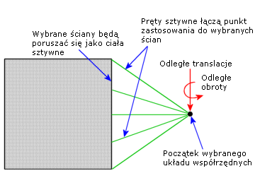

Opcji tej można użyć, gdy zastępowane komponenty są odpowiednio sztywne w stosunku do modelowanych komponentów i wiadomo, że odległe translacje i/lub obroty mogą zastąpić ten efekt w pozostałej części modelu.
Punkt zastosowania powiązania jest efektywnie połączony z wybranymi ścianami przy użyciu sztywnych prętów.
Wybrane ściany, które są sztywno połączone ze wspólnym punktem, mogą ulegać deformacji tylko jako ciało sztywne. Obszar i kształt każdej ściany pozostaje niezmieniony. W pobliżu ścian ze sztywnymi połączeniami mogą powstawać wysokie naprężenia.
