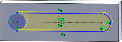

Można odwrócić kierunek styczności dla pewnych zakrzywionych elementów szkicu. Dotyczy to także łuków i splajnów.
Aby sterować kierunkiem styczności:
  1. Otworzyć plik części zawierający łuk z błędem styczności.
  2. W drzewie operacji FeatureManager kliknąć prawym przyciskiem myszy szkic zawierający łuk z błędem styczności i kliknąć pozycję Edytuj szkic.
  3. W obszarze graficznym kliknąć prawym przyciskiem myszy łuk i wybrać w menu podręcznym polecenie Odwróć punkt końcowy styczności.

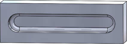

    Oprogramowanie odwróci styczność i zmieni ustawienie łuku.
  4. Kliknąć Edycja > Przebuduj.
