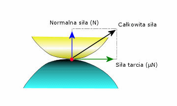

Siła kontaktowa/tarcia
Wyszczególnia komponenty X-, Y- i Z- siły kontaktowej (normalnej) i siły tarcia oraz wypadkową siłę kontaktową lub siłę tarcia na wybranych elementach oraz na całym modelu.
Typ siły
Należy wybrać jedną z poniższych opcji:
Normalne
Wyszczególnia siłę normalną wynikłą z kontaktu.
Tarcie
Wyszczególnia siłę tarcia wynikłą z kontaktu.
Suma
Całkowita siła jest wypadkową sił normalnych i tarcia obliczonych w każdym węźle wybranych elementów.

Przykład siły kontaktowej/tarcia
