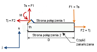

Dla spoin jednostronnych, lokalna mimośrodowość jest brana pod uwagę, jeżeli siła rozciągająca jest przekazywana prostopadle do podłużnej osi spoiny. W tym przypadku, siła rozciągająca produkuje moment zginający w gardzieli spoiny.
Diagram swobodnego obiektu w gardzieli spoiny

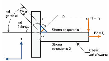

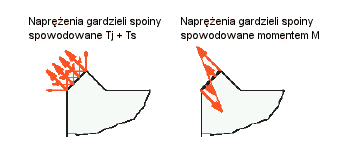

Całkowity moment zginający w gardzieli spoiny spowodowany asymetrią obciążenia połączenia:
Mw = F1 x D
M = Mw-Tj x (th +tw sin(kąt gardzieli))/2
