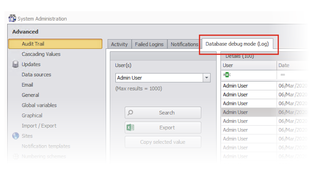

データベース デバッグ ログ ビューア アドミニストレーション ツールの監査証跡(Audit Trail)では、追跡対象エラーがユーザーのコンピュータ上のログ ファイルに書き込まれるように管理者が指定できます。 ユーザーは、このログ ファイルを管理者または SOLIDWORKS テクニカル サポート チームに送信して分析を依頼できます。 データベース デバッグ モードを有効にするには、マイ オプション(My Option)ダイアログ ボックスでデータベース デバッグ モード(Database debug mode)を指定します。 親トピックSOLIDWORKS Manage
