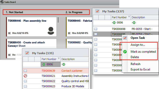

  • キャパシティ プランニング(Capacity Planning)ダッシュボードと担当作業(My Work)領域からタスク ボードにアクセスできるようになりました。 優先度またはステータスに基づいてタスクをグループ化できます。 件名、開始日、期限日、作成日、または進行状況でタスクを並べ替えることもできます。
  • 担当作業(My Work)領域のタスクには、次の新しいコンテキスト メニュー項目を使用できます。
    • 割り当て先(Assign To)
    • 完了としてマーク(Mark as complete)
    • 削除
  • デフォルトのダッシュボード - タスク(Default Dashboard - Tasks)では、次の機能強化が行われています。
    • 部品番号(Part number)列と優先度(Priority)列を使用できます。
    • 緊急タスクが強調表示されます。
    • タスクの順序はマイ タスク(My Tasks)と同じです。
    • ユーザー インターフェースは、更新後も、順序、フィルタ、およびアイテムの選択を保持します。
