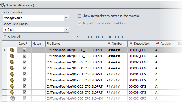

SOLIDWORKS Manage アドインの名前を付けて保存(再帰的)(Save As (Recursive))オプションは、アセンブリと参照をインポートします。 また、SOLIDWORKS Manage で定義されている番号付けスキームをこれらのアセンブリ構造に適用します。
このオプションにアクセスするには、構造(Structure)ビュー内を右クリックし、名前を付けて保存(再帰的)(Save as (Recursive))を選択します。
他のフィールド値を入力し、ファイル内の既存のユーザー定義プロパティを読み取ることができます。
