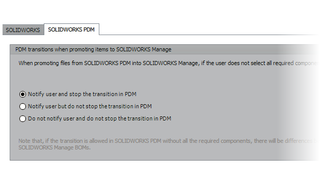

SOLIDWORKS PDM ステートの変更によるステートアップ中に不足しているファイル参照の処理を定義するために使用できるオプションを選択できます。
次のオプションがあります。
- ユーザーに通知し、SOLIDWORKS PDM でのトランジションを停止(Notify user and stop the transition in SOLIDWORKS PDM)。 これがデフォルトの動作です。
- ユーザーに通知し、SOLIDWORKS PDM でのトランジションを続行(Notify user and continue the transition in SOLIDWORKS PDM)
- ユーザーに通知せず、SOLIDWORKS PDM でのトランジションを続行(Do not notify user and continue the transition in SOLIDWORKS PDM)
このオプションを選択すると、SOLIDWORKS PDM と SOLIDWORKS Manage の BOM 間に相違が生じる場合があります。
