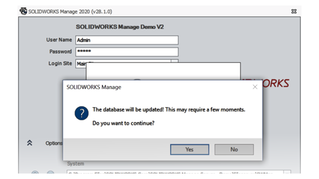

データベースの任意のアップグレード
クライアントをアップグレードして環境にログインすると、SOLIDWORKS Manage でデータベースを任意にアップグレードできます。
データベースをアップグレードしないように選択した場合、データベースは変更されないため、アップグレードされたクライアントでは使用できません。 以前は、クライアントをアップグレードすると、データベースも自動的にアップグレードされていました。
