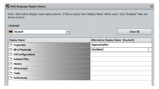

多言語表示名
SOLIDWORKS Manage のさまざまな言語版を使用するユーザーは、テキストをさまざまな言語で入力できます。
テキストには、フィールド表示名、プロパティ カード タブ、およびモジュール名があります。 管理者は、アドミニストレーション ツールで言語に固有の表示名を定義できます。 この機能強化により、各ユーザーはそれぞれのネイティブ言語でほとんどのユーザー インターフェースを表示することができます。
