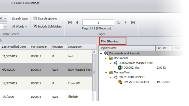

ファイル共有オプション
SOLIDWORKS Manage がインストールされていない場合でも、SOLIDWORKS Manage のファイルを誰とでも共有できます。
ファイルを共有するには、そのファイルを右クリックして共有(Share)を選択します。 これで、デスクトップと Plenary Web Client インターフェースの両方で、ファイル共有(File Sharing)タブから、各共有ファイルの設定を編集できます。
共有(Share)コマンドは、Plenary Web Client を介してファイルへの特別なリンクを作成します。 このリンクは、コピー、メール送信、およびパスワード保護できます。 リンクが無効になるまでの制限時間を定義することもできます。
管理者は、ユーザーやグループに対して共有を有効にし、同時に共有できるファイル数の制限を定義できます。 また、特定のオブジェクトに対して作成できるリンクの数を定義することもできます。
