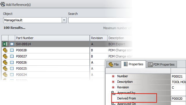

- 単一のオブジェクトが有効になっている参照フォルダにレコードを追加すると、指定したオブジェクトがリストから自動的に選択されます。
- 新規作成元(New From)を使用して新しいレコードを作成すると、次から派生(Derived From)システム フィールドが表示され、ソース レコードの部品番号が自動的に表示されます。
