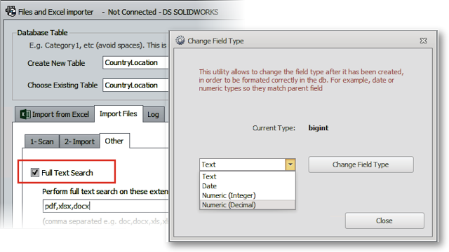

  • インポートされたファイルの全文検索を実行できます。 ファイルおよび Excel のインポータ ツールで、全文検索(Full Text Search)オプションを指定します。
  • サードパーティ フィールドへのリンクのデータ タイプ(テキスト、日付、または数値)を変更できます。 互換性のないデータが削除されたことを警告するメッセージが表示されます。 以前は、データ タイプを変更するには、フィールドを削除して再度作成する必要がありました。
