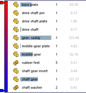

Montaj Görüntüleme sekmesinde, bileşenleri özel özellik değerlerine bağlı olarak sıralayabilirsiniz. Her bir bileşenin özelliklerinin göreli değerlerini yansıtan bir renkler spektrumunu etkinleştirebilirsiniz.
Bu sekmeyi açmak için:

FeatureManager tasarım ağacı panelindeki Montaj Görselleştirme sekmesi başlangıçta dosya adına göre sıralanan, montajdaki tüm bileşenlerin listesini içerir. Üç sütun vardır:
- Dosya adı
- Miktar
- Özellik (başlangıçta Kütle)
Parametrelerine göre sıralamak için bir sütun başlığına tıklayın.

Değer Çubuklarını Göster/Gizle |
Sayısal özellikler için kullanılabilir. Değer çubuklarını devre dışı bırakır ve etkinleştirir. Değer çubukları etkin olduğunda, en yüksek değere sahip bileşen en uzun çubuğu görüntüler. Çubukların uzunluğunu, en yüksek değerli bileşene veya montajın tamamına göre hesaplanacak şekilde tanımlayabilirsiniz. |

Renk Açık/Kapalı
Dikey spektrum çubuğunu tıkladığınızda renk spektrumunu etkinleştirir ve devre dışı bırakır.
Spektrum etkin olduğunda grafik alanındaki bileşenlerin renkleri, spektrumdaki renklere karşılık gelir. Renkler, her bir bileşenin göreli özellik değerini gösterir.
Kaydırıcı Ekle
Dikey çubuğun solundaki boş alanı tıkladığınızda spektruma bir renk kaydırıcı ekler.
Spektrumdaki renk dağılımını değiştirmek için renk kaydırıcıyı yukarı ve aşağı hareket ettirin. Bir renk kaydırıcıya sağ tıklayıp onun rengini değiştirebilir veya onu silebilirsiniz. Orijinal iki kaydırıcıya dönmek için herhangi bir kaydırıcıya sağ tıklayın ve Tümünü sıfırla'ya tıklayın.
