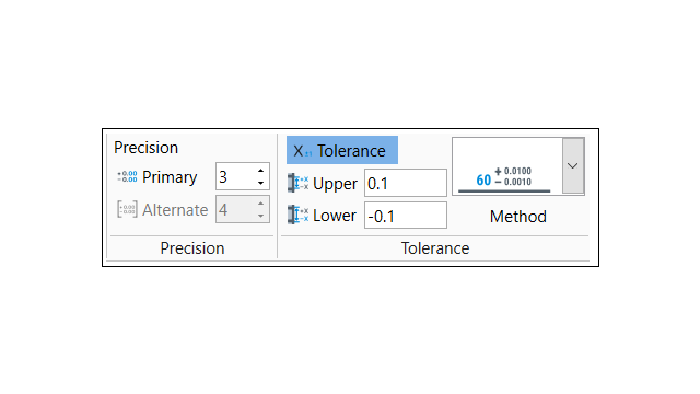

Adição de tolerância à dimensão (2025 SP3)
Você pode adicionar informações de tolerância diretamente a dimensões em desenhos.
Isso garante clareza especificando variações permitidas nas dimensões e fornece suporte a processos precisos de fabricação e montagem. A adição de tolerância proporciona os seguintes benefícios:
  • Permite definir diretamente os limites superior e inferior das dimensões.
  • Fornece vários métodos de tolerância, como representações simétricas, de desvio e baseadas em limites.
  • Permite controlar a precisão das tolerâncias de forma independente.
  • Fornece acesso fácil às opções de tolerância por meio da guia Faixa inteligente de dimensionamento de energia e da paleta Propriedades.
