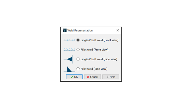

Você pode usar o comando AM_SIMPLEWELD para criar e personalizar soldas de filete e soldas topo em V únicas em várias entidades, incluindo elipses, círculos, arcos, linhas e polilinhas.
Esse comando aceita representações de solda de vista frontal e lateral, oferecendo controle preciso e flexibilidade na definição de detalhes de soldagem. Ele simplifica o processo de criação de símbolos de solda, aumenta a produtividade e garante a conformidade com os padrões do setor. O comando:
  • Oferece controle preciso sobre dimensões de solda, larguras de pernas e posicionamento de símbolos.
  • Permite editar propriedades de solda com o comando AM_SIMPLEWELDEDIT ou diretamente por meio da paleta Propriedades.
