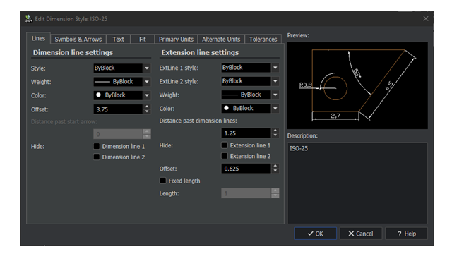

Caixas de diálogo Estilos de dimensão
A caixa de diálogo Estilos de dimensão é simplificada para a edição de Estilos de dimensão.
Quando você edita Estilos de dimensão, a interface do usuário se assemelha mais à interface do AutoCAD. Isso garante uma transição mais suave para os usuários que estão migrando do AutoCAD para o DraftSight.
Para acessar a caixa de diálogo Estilos de dimensão:
Siga um destes procedimentos:
  • Na faixa de opções, clique em Anotar > Dimensões > Estilo de dimensão.
  • No menu, clique em Formato > Estilo de dimensão.
  • Digite DIMSTYLE / DIMENSIONSTYLE na janela de comandos.
