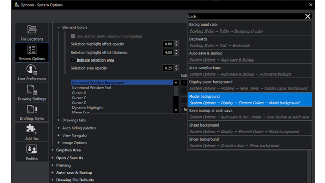

Pesquisa dinâmica em uma caixa de diálogo de Opções
A funcionalidade de pesquisa na caixa de diálogo Opções é mais intuitiva e fácil de usar, garantindo que você encontre as opções rapidamente.
Na caixa Pesquisar da caixa de diálogo Opções, comece a inserir um termo ou nome de variável de sistema para ver uma lista de opções que contém a string inserida. As opções relevantes aparecem em uma lista. Você pode clicar em uma opção para ir diretamente para a opção especificada.
Para usar a pesquisa dinâmica na caixa de diálogo Opções:
Siga um destes procedimentos:
  • Na faixa, clique em Gerenciar > Personalização > Opções.
  • No menu, clique em Ferramentas > Opções.
  • Digite OPTIONS na janela de comandos.
