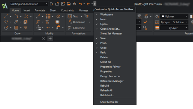

Visibilidade da barra de menus
Você pode usar a faixa de opções e a barra de menus simultaneamente na interface do usuário.
A funcionalidade Personalizar barra de Ferramentas de Acesso rápido alterna a visibilidade da barra de menus.
Para especificar o MENUBAR, siga um destes procedimentos:
  • Na faixa de opções, clique em Personalizar barra de ferramentas de acesso rápido > Mostrar barra de menus / Ocultar barra de menus.
  • No menu, clique em Personalizar barra de ferramentas de acesso rápido > Mostrar barra de menus / Ocultar barra de menus.
  • Na janela de comando, digite MENUBAR.
    A variável do sistema (0 está desligada e 1 ligada).
