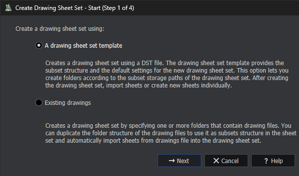

3DEXPERIENCE DraftSight позволяет создавать файлы данных наборов листов (DST) и сохранять их в закладках. Сохраненные файлы DST можно открыть из закладок.
Можно также определить свойства диспетчера наборов листов. См. раздел Работа с наборами чертежных листов. Файлы DST можно создавать с помощью существующего шаблона чертежа или набора чертежных листов. 3DEXPERIENCE DraftSight создает файлы DST как объекты PLM.
