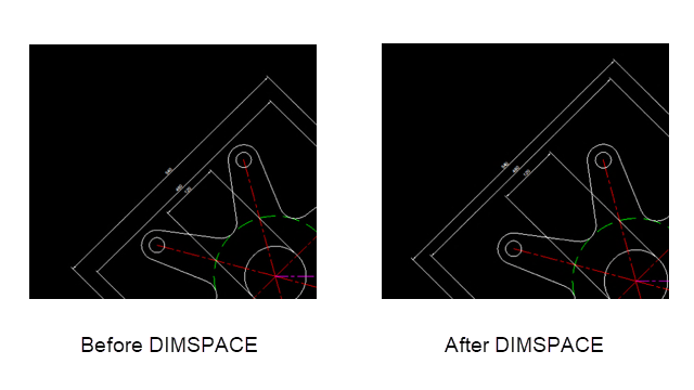

Управление интервалом между размерами
Можно использовать команду DIMSPACE для управления интервалом между размерами в файлах DWG. Это обеспечивает точность, прозрачность и согласованность конструкций на чертежах.
С помощью команды DIMSPACE достигается более высокая точность, при этом ручная настройка занимает меньше времени. Команда DIMSPACE похожа на функцию нанесения размеров в AutoCAD, поэтому, если вы знакомы с AutoCAD, ее легко освоить.
