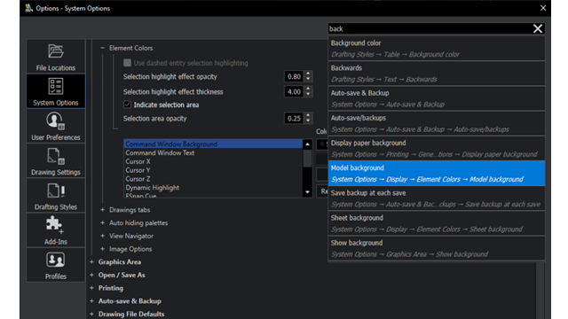

Динамический поиск в диалоговом окне "Параметры"
Функции поиска в диалоговом окне Параметры более интуитивно понятны и удобны, что позволяет быстро находить нужные параметры.
В поле "Поиск" диалогового окна Параметры начните вводить запрос или имя системной переменной, чтобы просмотреть список параметров, содержащих введенную строку. Соответствующие параметры отобразятся в списке. Можно нажать на параметр, чтобы перейти непосредственно к указанному параметру.
Чтобы использовать динамический поиск в диалоговом окне "Параметры", выполните следующие действия.
Выполните одну из следующих операций.
  • На ленте нажмите Управление > Настройка > Параметры.
  • В меню выберите Инструменты > Параметры.
  • В окне команд введите OPTIONS.
