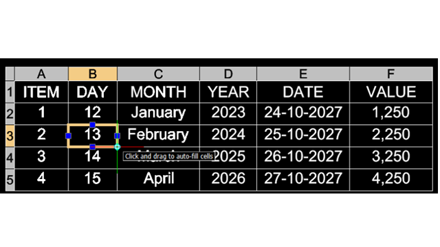

Otomatik doldurma özelliğini kullanmak için:
  1. Bir hücre seçin.
    Dolgu tutamacı, seçili hücrenin sağ alt köşesinde görünür.
  2. Dolgu tutamacını verileri doldurmak istediğiniz yönde sürükleyin.
    Tutamacı yatay olarak sürüklerseniz satırdaki hücreler otomatik olarak doldurulur. Tutamacı dikey olarak sürüklerseniz sütundaki hücreler otomatik olarak doldurulur.
