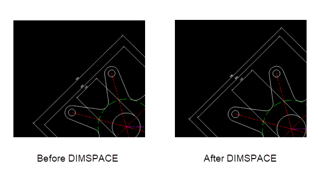

Ölçümlendirmeler Arasındaki Aralığı Yönetme
DIMSPACE komutunu kullanarak DWG dosyalarındaki ölçümlendirmeler arasındaki aralığı yönetebilirsiniz. Bu, teknik resimlerde hassasiyet, netlik ve tasarım tutarlılığı sağlar.
DIMSPACE komutuyla daha fazla hassasiyet elde edersiniz ve manuel ayarlamalar için daha az zaman harcayabilirsiniz. DIMSPACE komutu, teknik resim ölçümlendirmeleri için AutoCAD işlevselliğine benzer, dolayısıyla AutoCAD'e aşinaysanız bu işlevselliği öğrenmeniz kolaydır.
