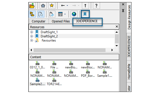

Tasarım Kaynakları paleti, 3DEXPERIENCE platform'da bulunan çizim dosyalarının kaynaklarına ve içeriğine erişmenizi sağlar.
Uyumluluk, DraftSight Connected ve Design with DraftSight için geçerlidir.
Yer İmi Ekle 3DEXPERIENCE platform'dan yer imleri eklemenizi sağlar. İçerik'te yer iminin dosyalarını ve teknik resim dosyası kategorilerini görüntüleyebilirsiniz.
Açık Kaynaklar, dosyaları 3DEXPERIENCE platform'dan açmanızı sağlar.
