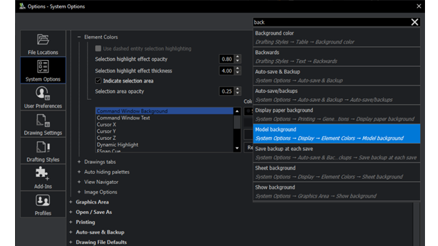

Seçenekler İletişim Kutusunda Dinamik Arama
Seçenekler iletişim kutusundaki arama işlevi daha sezgisel ve kullanıcı dostu hale gelmiştir; böylece seçenekleri hızlıca bulabilirsiniz.
Seçenekler iletişim kutusunun Arama kutusuna bir terim veya sistem değişkeni adı girerek başlayın, ardından girdiğiniz dizeyi içeren seçeneklerin bir listesini görürsünüz. İlgili seçenekler bir listede görüntülenir. Bir seçeneğe tıklayarak doğrudan bu seçeneğe gidebilirsiniz.
Seçenekler iletişim kutusunda dinamik aramayı kullanmak için:
Aşağıdakilerden birini yapın:
  • Şerit üzerinde Yönet > Özelleştirme > Seçenekler bölümüne tıklayın.
  • Menüde Araçlar > Seçenekler bölümüne tıklayın.
  • Komut penceresine OPTIONS komutunu girin.
