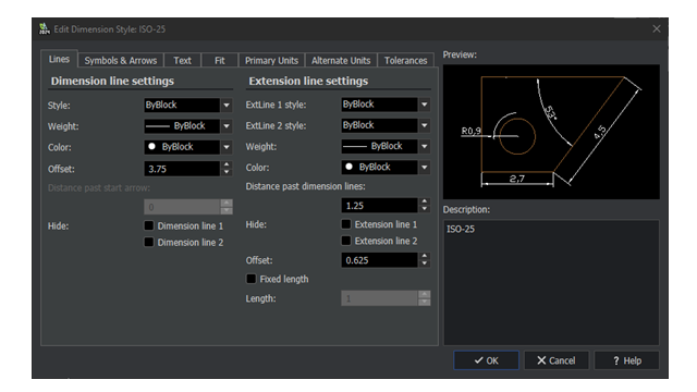

Ölçümlendirme Stilleri İletişim Kutusu
Ölçümlendirme Stilleri iletişim kutusu, Ölçümlendirme Stillerini düzenleme işlemi için basitleştirilmiştir.
Ölçümlendirme Stillerini düzenlerken kullanıcı arayüzü AutoCAD arayüzüne daha benzerdir. Bu, AutoCAD'den DraftSight'a geçiş yapan kullanıcılar için daha sorunsuz bir deneyim sağlar.
