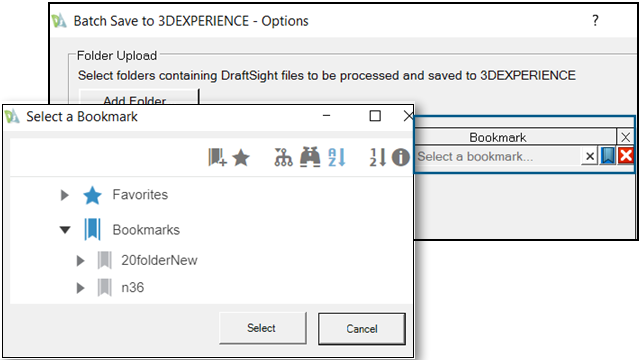

3DEXPERIENCE'a Toplu Kaydetme İçin Yer İşaretleri (Yalnızca DraftSight Connected) Dosyaları 3DEXPERIENCE Platform'daki yer işaretlerine toplu olarak yükleyebilirsiniz. 3DEXPERIENCE'a Toplu Kaydet - Seçenekler iletişim kutusunu açmak için şerit üzerinde DraftSight > 3DEXPERIENCE'a Toplu Kaydet seçeneğine tıklayın. İçindekiler Yer İşareti Seç İletişim Kutusu Mevcut bir yer işaretini seçmek veya yeni yer işaretleri oluşturmak için bu iletişim kutusunu kullanabilirsiniz. Ana başlıkDraftSight
