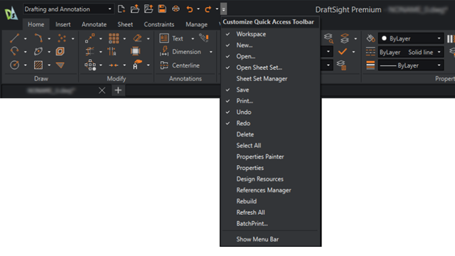

Kullanıcı arayüzünde şerit ve menü çubuğunu aynı anda kullanabilirsiniz.
Hızlı Erişim Araç Çubuğunu Özelleştir işlevi, menü çubuğunun görünürlüğünü değiştirir.
MENUBAR görünürlüğünü belirlemek için aşağıdakilerden birini yapın:
  • Şerit üzerinde Hızlı Erişim Araç Çubuğunu Özelleştir > Menü Çubuğunu Göster / Menü Çubuğunu Gizle seçeneğine tıklayın.
  • Menüde Hızlı Erişim Araç Çubuğunu Özelleştir > Menü Çubuğunu Göster / Menü Çubuğunu Gizle seçeneğine tıklayın.
  • Komut penceresinde MENUBAR komutunu girin.
    Sistem değişkeni için 0 değeri Kapalı, 1 değeri ise Açık anlamına gelir.
