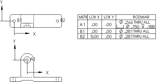

Należy określić metki identyfikujące otwory na alfanumeryczne (A, B, C...) lub numeryczne (1, 2, 3...). W przypadku metek alfanumerycznych, przedrostek alfabetyczny oznacza specyficzny rozmiar otworu a numer oznacza wystąpienie. Użyć Zacznij, aby określić początkową literę lub cyfrę.
Odpowiadające notatki w widoku zmieniają się wraz z tabelą.
A, B, C...
1, 2, 3
Baza pomiarowa
Podczas wstawiania, Początek układu współrzędnych jest gotowy do wyboru wierzchołka. Aby zdefiniować początek układu współrzędnych przy użyciu osi X i osi Y, należy kliknąć Odnośnik kierunku osi X i wybrać poziomą krawędź modelu w obszarze graficznym a następnie kliknąć Odnośnik kierunku osi Y i wybrać pionową krawędź modelu.
Po utworzeniu tabeli można przeciągnąć bazowy początek układu współrzędnych do innej pozycji lub edytować definicję bazy pomiarowej. Wartości lokalizacji w tabeli zostaną aktualizowane.

Otworów dla innego widoku rysunku. Jedna tabela otworów może zawierać kilka widoków rysunku. Tabela otworów jest dodana z jedną bazą pomiarową dla każdego widoku. Etykiety są takie same dla wszystkich widoków.
