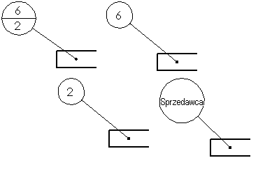

Górne
Dla górnego fragmentu odnośników kołowych z linią podziałową, lub dla wszystkich pozostałych typów odnośników, należy wybrać:-
Tekst
Numer elementu
Ilość
Dostosowane właściwości
Górny ma zastosowanie dla odnośników pojedynczych oraz wielokrotnych. |
Dolny
Dla dolnego fragmentu odnośników kołowych z linią podziałową, należy wybrać:-
Tekst
Numer elementu
Ilość

Pojedynczy odnośnik
Styl
Wybrać Brak, aby wyświetlać tekst odnośnika bez granicy lub wybrać kształt odnośnika. Domyślnym ustawieniem jest Kołowy
| Kołowy |
Trójkątny |
| Sześciokątny |
Ramka |
| Romb |
Pięciokąt |
| Kołowy z linią podziałową |
Flaga - pięciostronny |
| Flaga - trójkątny |
Podkreślenie |
| Kwadrat |
Kwadratowy Kołowy |
| Skontroluj |
Brak |
