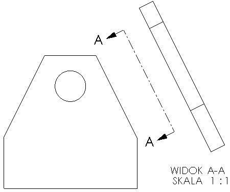

Oznaczenie widoku
Obróć widok tak, aby był ustawiony poziomo do arkusza
To pole wyboru należy zaznaczyć, aby wyświetlić widok pomocniczy poziomo do arkusza, a następnie wybrać kierunek obrotu:-
Zgodnie z ruchem wskazówek zegara
Przeciwnie do ruchu wskazówek zegara
Wskaźniki widoku
Wybrać jedną z opcji:-
Metoda strzałki
Taki sam jak przekrój
Przykłady oznaczeń widoku
| Opcja Obróć widok tak, aby był ustawiony poziomo do arkusza nie wybrana |
| Wybrane opcje Obróć widok tak, aby był ustawiony poziomo do arkusza i Zgodnie z ruchem wskazówek zegara
| Wybrane opcje Obróć widok tak, aby był ustawiony poziomo do arkusza i Przeciwnie do ruchu wskazówek zegara
