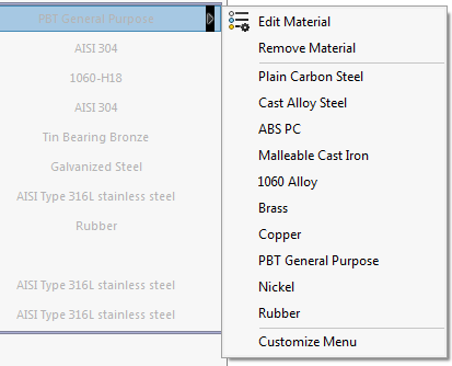

Edycja materiałów komponentów Materiały komponentów można dodawać, edytować i usuwać bezpośrednio na liście Wizualizacja złożenia. Aby edytować materiał, należy: Na karcie Wizualizacja złożenia ustawić właściwość sortowania na SW-Materiał. Przemieścić wskaźnik na materiał, który ma być edytowany.Po prawej stronie materiału pojawi się strzałka . Kliknąć strzałkę.Pojawi się menu wysuwane. Wykonać jedną z następujących czynności: Kliknąć Edytuj materiał i dokonać wyboru w oknie dialogowym Materiał. Wybrać materiał z listy ulubionych. Wybrać Usuń materiał. Zmiana zostanie zastosowana na liście i w pliku komponentu. Jeżeli komponent jest częścią wieloobiektową, która ma różne materiały przypisane dla każdego obiektu, w kolumnie SW-Materiał pojawi się ***. Należy przenieść wskaźnik nad***, aby zobaczyć listę użytych materiałów. Można zastosować jeden materiał dla wszystkich obiektów przy użyciu powyższej procedury. Nie można zmienić materiałów indywidualnych obiektów z narzędzia Wizualizacja złożenia.
