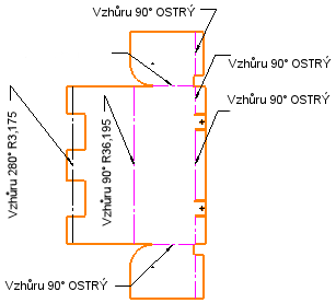

Zobrazit poznámky ohybu plechu Zobrazí poznámky ohybu plechu ve výkrese. V části Styl vyberte umístění poznámek ohybu. Můžete také klepnout pravým tlačítkem na pohled rozvinutého tvaru a poté klepnout na možnost Vlastnosti, kde můžete vybrat nebo zrušit zaškrtnutí políčka Zobrazit poznámky ohybu plechu.
tip.gif Pokud vyberete zobrazení nad nebo pod čárou ohybu, můžete v dokumentu výkresu přidávat odkazové čáry buď postupně, nebo ke všem poznámkám ohybu najednou.
