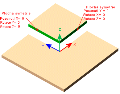

Rovinná symetrie
Tento model je symetrický podle dvou rovin. Můžete analyzovat čtvrtinu modelu. Omezení Symetrie automaticky použije na vybrané plochy podmínky posunutí a rotací. Vybrané plochy musí být navzájem kolmé.

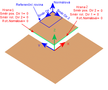

Tento plošný model je symetrický podle dvou rovin. Můžete analyzovat čtvrtinu modelu. Na hrany skořepiny použijte uchycení Symetrie. Vybrané plochy musejí být navzájem kolmé.
Rovina symetrie je vždy kolmá na rovinný povrch, k němuž vybraná hrana patří. Povrch skořepiny je zrcadlen podle roviny symetrie.

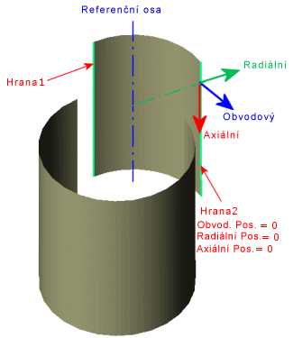

Osová symetrie
Tento plošný model je osově symetrický. Můžete analyzovat polovinu nebo čtvrtinu modelu. Na hrany skořepiny použijte uchycení Symetrie.
