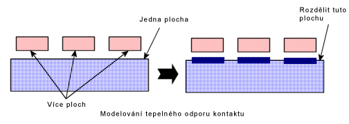

Chcete-li zadat různé tepelné odpory mezi velkou plochou a množstvím menších ploch, je nutné velkou plochu nejprve rozdělit a potom teprve přiřadit tepelný kontaktní odpor pro jednotlivé páry.
