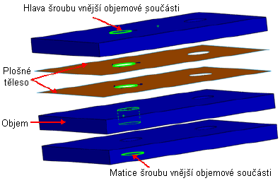

  Série šroubů Vyberte více než dvě součásti k sešroubování dohromady. U nelineárních studií můžete šroubem spojit více než dvě součásti.
Vyberte ze středních součástí válcové plochy objemových těles nebo kruhové hrany povrchů skořepin. U nelineárních studií vyberte z objemového tělesa válcovou plochu.
Válcové plochy součástí, které tvoří sérii šroubů, by měly být koaxiální. V případě vychýlení vztažné osy je maximální tolerance 10 % nejmenšího poloměru vybraných válcových ploch.
