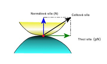

Seznam kontaktních/třecích sil
Když přijdou dvě plochy do kontaktu, na oblasti kontaktu působí vyrovnané vnitřní síly. Můžete si všimnout vnitřních sil, které se vyvinou vzhledem ke kontaktu. Na plochách součástí s typem kontaktu Bez průniku, Nalisované uložení a Virtuální stěna vznikne normálová a třecí síla. Software vytváří seznam složek X-, Y- a Z- specifické síly na vybraných entitách a také na celém modelu.

Druhy síly   Vyberte jednu z následujících možností:
Normála
Zaznamená normálovou sílu vzhledem ke kontaktu.
Tření
Zaznamená třecí sílu vzhledem ke kontaktu.
Celkem
Tato celková síla je výsledkem Normálové a Třecí síly spočítané v každém uzlu vybraných entit.
