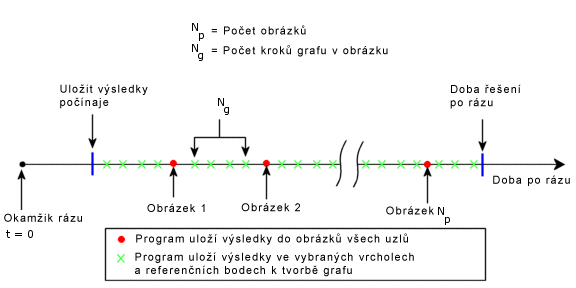

component.png Počet obrázků Nastavuje počet obrázků, které program uloží. Obrázky výsledků se ukládají ve všech uzlech. Obrázky se rovnoměrně rozmístí po celém období ukládání výsledků (čas zahájení ukládání výsledků určuje volba Doba řešení po rázu).

Počet kroků grafu v obrázku Nastaví počet intervalů grafu pro nákresy výsledků. Celkový počet bodů dat pro každý graf je roven  počtu obrázků násobenému počtem kroků grafu v obrázku.
Pokud vyberete alespoň jeden vrchol nebo referenční bod, budou grafy dostupné pouze na vybraných místech. Každý graf bude mít (počet obrázků Np * počet kroků grafu v obrázku Ng) bodů dat. Pokud žádné vrcholy ani referenční body nevyberete, grafy budou dostupné ve všech uzlech v nižším rozlišení. Každý graf bude mít (počet obrázků Np) bodů dat.
Následující obrázek znázorňuje různé parametry ve správci PropertyManager Možnosti výsledků.
