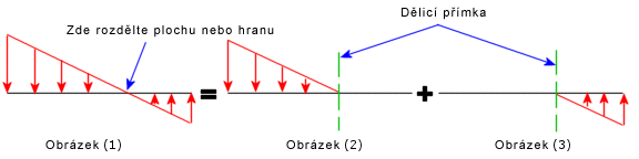

Nerovnoměrné rozložení se silami měnícími směr
Pokud je rozložení zadáno tak, že síly mění směr na dílu hrany nebo plochy (jako na obrázku), program nastaví součet absolutních hodnot sil podle hodnoty zadané ve správci PropertyManager.
Při použití nerovnoměrné síly, která mění svůj směr [Obrázek (1)], rozdělte entitu zatížení, kde síla mění svůj směr a použijte sílu ve dvou krocích [Obrázek (2) a Obrázek (3)].
