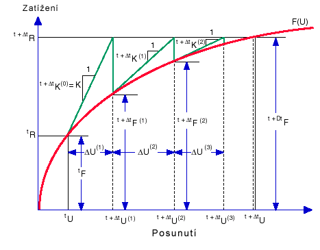

Iterační metody řešení – Schéma Newton-Raphson (NR)
V tomto schématu je matice tečné tuhosti vytvořena a rozložena v každé iteraci pro určitý krok podle obrázku níže. Metoda NR má vysokou hodnotu konvergence a její hodnota konvergence je kvadratická. Vzhledem k tomu, že tečná tuhost je vytvořena a rozložena v každé iteraci (což může být u velkých modelů příliš náročné na výpočet), však může být výhodné použít jinou iterační metodu.
