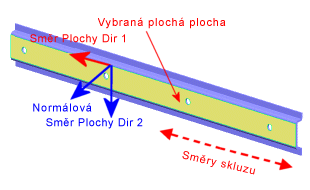

Vybraná rovinná plocha (zobrazená žlutou barvou) se může posouvat pouze ve směru vyznačeném čárkovanými červenými šipkami, například směru plochy Dir 1. Tuto podmínku vyžaduje nastavení dalších dvou směrů (Dir 2 a Normal) na nulu.

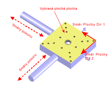

Vybraná rovinná plocha (zobrazená žlutou barvou) se může posouvat podél směru Face Dir 1 a Face Dir 2. Tato podmínka je povinná, pokud použijete nastavení normálového pohybu na nulu.

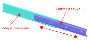

Vnitřní posuvník se může volně posouvat podél směru znázorněném čárkovanými šipkami. Pomocí typu uchycení Na rovinné ploše lze určit nulové posuny podél směrů Face Dir 2 a Normal.
