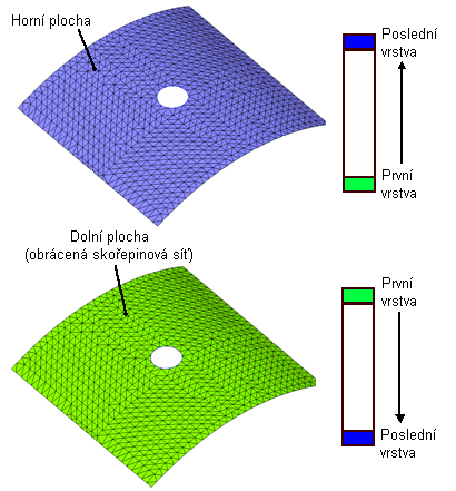

Pořadí skládání vrstev
Program vyhledá první vrstvu na dolní ploše skořepiny a poslední vrstvu na horní ploše skořepiny. Obrácením sítě otočíte pořadí skládání vrstev. Na níže uvedených obrázcích má dolní plocha zelenou barvu (výchozí je oranžová).
U nesouměrných laminátů budou po obrácení pořadí produkovány jiné výsledky, zatímco u souměrných laminátů obrácení výsledky neovlivní.
U nesouměrných laminátů zkontrolujte před spuštěním analýzy, zda je směr skládání vrstev u všech skořepin a ploch stejný.
