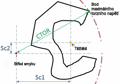

Vlastnosti řezu
Pro profily využívající svařované profily z databáze SOLIDWORKS vypočítává software vlastnosti profilu. Pro vlastní profily nosníku zadejte uživatelem definované vlastnosti profilu.
Jednotky Jednotka délky pro výpočet torzní konstanty a vzdálenosti pro maximální torzní smyk.
Torzní konstanta (K) Zobrazí konstantu torzní tuhosti (délka umocněná na čtvrtou). Torzní konstanta je funkcí průřezu nosníku.
Software vypočítává torzní konstanty pro většinu profilů nosníku. Vzorce torzních konstant pro různé průřezy najdete v dokumentu Formulas for Stress and Strain, Roark and Young, Chapter 9, Table 20.
Vzdálenost pro max. smyk (CTOR).
Maximální vzdálenost od středu smyku řezu k nejvzdálenějšímu bodu řezu (poměr opsané kružnice se středem ve středu smyku).
Maximální torzní smykové napětí je vypočítáno z: τ max = ( T / K )* CTOR , kde T je použitý krut.
