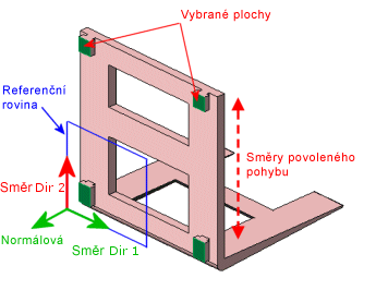

Příklad
Pomocí referenční roviny (zobrazená modře) vidlice můžete uchytit vybrané plochy (zobrazené tmavě zeleně) podél směru Dir 1 a kolmého směru (zobrazené světle zeleně). Takto ponecháte vybraným plochám volný pohyb podél směru Dir 2 (zobrazený červeně).
