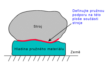

Pružná podpora Pružná podpora definuje pružné spojení mezi vybranými plochami součásti nebo sestavy a zemí. Tato spojka odolává napětí a tlaku.
Typ
Plochy pro pružnou podporu Rovinné nebo nerovinné plochy.
