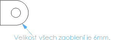

Příklad: Použití popisů pro poznámky
Tento příklad zobrazuje způsob použití stylů popisu pro poznámky.
  1. Vytvořte poznámku, která bude součástí více než jednoho výkresu.
  2. Přidejte styl do dokumentu výkresu.
  3. Uložte styl v Knihovně návrhů pro použití v dalším výkresu.
    Po uložení poznámky do knihovny návrhů, bude přístupná ze všech výkresů, dílů a sestav pomocí přetažení.
  4. Otevřete složku popisů v Knihovně návrhů, která obsahuje uloženou poznámku.
