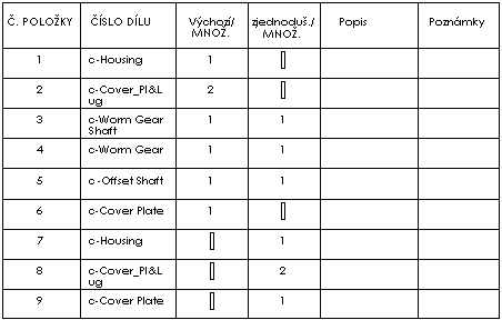

Uložení vlastní šablony
  1. Vložte tabulku do výkresu.
  2. Upravte tabulku.
  3. V tabulce klepněte pravým tlačítkem a vyberte Uložit jako.
  4. V dialogovém okně Uložit jako zadejte název šablony, vyhledejte požadovanou složku a klepněte na Uložit.
