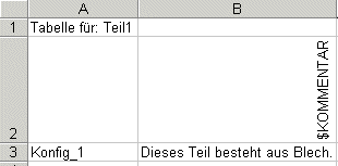

In einer Tabelle wird in der Spaltenüberschrift zur Eingabe von Informationen in diesem Feld für jede Konfiguration folgende Syntax verwendet:
$KOMMENTAR
Bei der Spaltenüberschrift wird nicht zwischen Groß- und Kleinschreibung unterschieden.
Geben Sie in die Körperzellen der Tabelle die Kommentare für die Konfiguration ein. Kommentare können wahlweise eingegeben werden; wenn eine Zelle leer bleibt, ist auch das Feld Kommentar leer.
Beispiel für eine Tabelle mit dem Parameter Kommentar:
