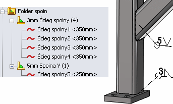

    Na tej ilustracji występują:
    • Cztery ściegi spoiny pachwinowej 3mm
    • Jeden ścieg spoiny V 5mm
  3. Wybrać Ścieg spoiny do zmienienia, a następnie przeciągnąć go do innego podfolderu Spoina i upuścić go kiedy wskaźnik zmieni się na pointer_add_to_folder.gif.
    Można przeciągać wiele ściegów spoiny w tym samym czasie.
    Na tej ilustracji Ścieg spoiny1 jest przeniesiony do podfolderu Ścieg spoiny V 5mm.
    Okno dialogowe alarmuje, że przeniesienie ściegu spoiny zmienia rozmiar i typ spoiny.
  4. Kliknąć OK.
    Ścieg spoiny zostanie przeniesiony do nowego podfolderu Spoina i nastąpi aktualizacja jego typu, rozmiaru i symbolu. Nastąpi zwiększenie liczby w podfolderze Spoina o liczbę spoin dodanych do folderu.
